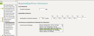

Guten Morgen Anni,
Sie kommen nicht auf den Betrag, weil Sie wahrscheinlich mit 31 Tagen rechnen anstatt nur mit 30 Tagen wie in der hinterlegten Umrechnungsformel. Ich würde die Umrechnungsformel dahin gehend abändern, dass mit den tatsächlichen Tagen des Monats gerechnet wird.

Hallo @AnniT2020
Lodas hat es nach folgender Formel errechnet:
4.167 brutto / 30 Tage x 9 Tage = 1.250,10 Euro
Dabei sind für die 9 Tage wohl die Wochentage Mo-Fr. (01.08.-05.08.) und 08.08.-11.08. herangezogen worden
Ob der Betrag bei Gehaltszahlung richtig berechnet ist...?
