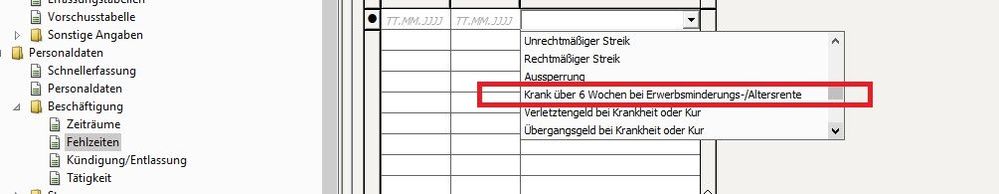

Lohntante_123
131 Mal angesehen
Den Schlüssel gibt es bei Lodas nicht
Fehlzeit erfasse: Krank über 6 Wochen Altersrentner
Lohntante_123
121 Mal angesehen
Bei Altersvollrente besteht (normalerweise) kein Krankengeldanspruch:
Fehlzeit : über 6 Wochen /Altersrentner
Ein Altersrentner - auch nach erreichen der Regelaltersgrenze -kann aber auch eine Altersteilrente beziehen (ich glaube 99,99 % ist das). Kann er entscheiden. Dann erhält er normal Krankengeld
Dann würde er aber mit Schlüssel 1 in der KV abgerechnet werden
Die 6 Wochen Lohnfortzahlung ist  natürlich bei alles Varianten gleich
