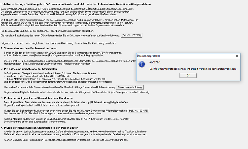

genau so bin ich nun verfahren, habe also den Stammdatenabruf mit PIN durchgeführt, aber ich bekomme keine Rückmeldung und die GTS sind alle leer. Irgendwie leider sehr nervenaufreibend. Habe nach Anleitung die elektronische Rückmeldung eingerichtet. Der Abruf selber hat scheinbar auch funktioniert, aber ich erhalte keine Rückmeldungen. Wenn ich oben auf Extras / Rücknahmeprotokolle klicke, kommt die Meldung das keine vorhanden sind. Sind aber nun schon 4 Tage ins Land gegangen.
Kann es daran liegen das wir erstmalig in Lodas ab 01.2017 abrechnen?

das kommt: Kein Übernahmeprotokoll !

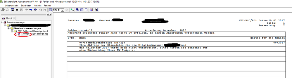

Hier mal die Meldung aus den Auswertungen des Mandanten:
Komisch ist das die Meldung in Ordner 12.2016 drin liegt. Wir rechnen doch erstmalig mit Lodas / Datev ab 01.2017 ab! Wieso steht das in 12.2016?
Sind jetzt einige Tage her seid der Stammdatenabfrage, das Protokoll hilft überhaupt nicht weiter. PS: Muss ich die alte Anfrage stornieren? Oder einfach neu abfragen?

Das es in 12/2016 angezeigt wird, ist normal - es geht ja um die Stammdaten 2016. Aber da gleich eine Frage: Soll der 2016er Lohnnachweis auch über Datev mit gesendet werden? Eventuell liegt der Fehler da.
Wenn nur ab 2017 gesendet werden soll, dann müssen die Stammdaten nur für 2017 abgefragt werden. Und das erledigt es erst mit der Abrechnung 01/2017 mit.
Wenn doch für 2016 gesendet werden soll, müssten Sie ja die BG-Werte irgendwo erfasst haben.
Ansonsten - im Zweifel nix stornieren, nur noch einmal neu Anfragen.

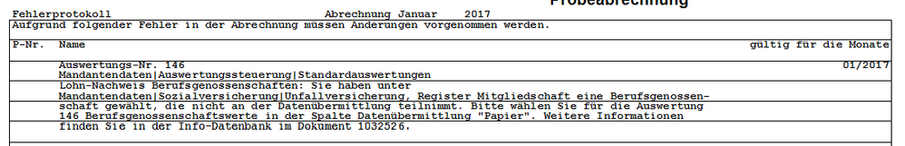

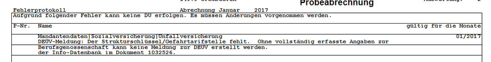

habe eben eine Probeabrechnung 01.2017 durchgeführt. Da kamen folgende Fehler. Kann ich trotzdem die echte Abrechnung 01.2017 durchführen? (BG ist die BAU BG)
Die Mitgliedschaft ist korrekt eingetragen.
Kann jemand sagen ob das so richtig ist?

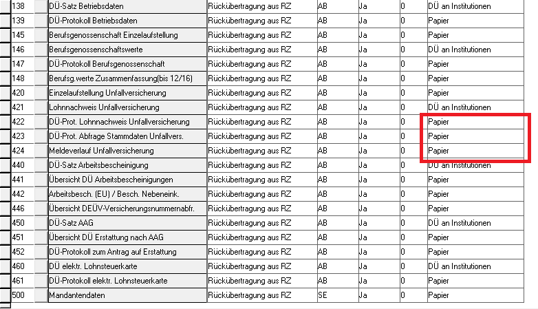

Ist das so korrekt eingestellt?
Bekommen wir deswegen keine BG Rückmeldungen??
mariahagen
Nachricht 26 von 43
1204 Mal angesehen
bei meinen Mandanten sind die Auswertungen genauso geschlüsselt und es funktioniert.  Nur bei der 421 steht DÜ. Könnte es sein, dass die BG wirklich nicht am Verfahren teilnimmt. Ich habe das z.B. bei Galabauern. Diese BG hat schriftlich mitgeteilt, dass Sie an dem neuen DÜ Verfahren nicht teilnimmt.
Könnte da der Fehler liegen?

Weiterhin möchte ich auf Ihre geposteten Fehlerprotokolle Bezug nehmen:
1.
Dieses sagt aus, dass Sie bisher unter Mandantendaten | Sozialversicherung | Unfallversicherung | Mitgliedschaften im Register Gefahrtarifstellen noch keine Hauptgefahrtarifstelle hinterlegt haben. Hier können Sie bereits vorab Ihre Gefahrtarifstellen gemäß des Veranlagungsbescheids hinterlegen.
2.
Das Fehlerprotokoll zur Auswertung 146 besagt, dass unter Mandantendaten | Auswertungssteuerung | Standardauswertung die Auswertung 146 auf „DÜ an Institutionen" geschlüsselt ist, obwohl die betreffende Berufsgenossenschaft an der Datenübermittlung für den ALTEN Lohnnachweis nicht teilnimmt. Sie können hier die Schlüsselung „Papier" vornehmen. Dies hat keine Auswirkung auf die Datenübermittlung des NEUEN digitalen Lohnnachweises.
3.
Die Schlüsselungen für die neuen Auswertungen 422, 423, 424 sind korrekt auf „Papier" geschlüsselt. Lediglich für die Auswertung 421 muss „DÜ an Institutionen" hinterlegt sein.
