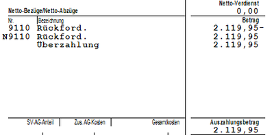

Nach der Aprilabrechnung wurde bei Verrechnung im Folgemonat auf "nein" gesetzt und dann wurde wie im Screenshot (s.o.) ersichtlich ist, die ÜZ ausgeglichen und erneut eingebucht, was dazu führte, dass ihr wieder Geld ausgezahlt wurde.
Das so eine Doppeltbuchung entsteht hatten wir bisher auch bei einer anderen Mitarbeiterin und die einzige Gemeinsamkeit ist die Verrechnung im Folgemonat. Doch bei anderen Mitarbeitern ist nichts passiert.

Ich denke mal mal, dass du immer die LA9110 mit Minus 2119,95 EUR eingebucht hast.
Somit ist der MA im Minus, was LODAS sich normal für den nächsten Monat merkt und aufrechnet bis was zu holen ist. Diese offene Forderung zeigt Lodas auf der Abrechnung nur an wenn es was zu verrechnen gibt. Eine Lohnabrechnung soll ja eigentlich auch keinen Kontoauszug darstellen.
Wenn du jetzt aber mitten drin keine Verrechnung mehr machst, heißt das für LODAS das er sich die gemerkten Minus 2119,95 EUR aus dem letzten Monat wo noch verrechnet wurde, nicht mehr im Minus zum verrechnen sind und somit zahlt er es dann aus.

Ich habe manuell nichts vorgetragen.
Ich habe lediglich nach der Februar Abrechnung die unbezahlte Fehlzeit ab Februar eingetragen.
Danach wurde manuell bis auf das "Nein" bei Verrechnung im Folgemonat nichts mehr geändert.
