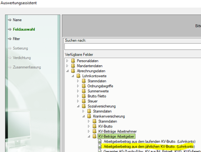

doch, es geht im Daten-Analyse-System Personalwirtschaft:
Die einzelnen Beitragsgruppen müssen einzeln dazugefügt werden, aber dann sind die Werte alle da.

Sie müssten eine Standardabfrage erweitern oder eine neue erstellen (über den Punkt Bearbeiten) .

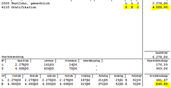

Hallo, wenn ich eine Auswertung bearbeite und das hinzufüge, werden in der Auswertung die SV-Anteile vom gesamten Brutto angezeigt und nicht nur von der Sonderzahlung. Gibt es eine Möglichkeit, nur die SV-Anteile der Sonderzahlung auswerten zu lassen? Vielen Dank 🙂

..............Es gibt im Daten-Analyse-System jedoch keine Möglichkeit pro Lohnart die SV-AG-Anteile abzurufen. Somit ist es leider nicht möglich die auf den Bonus anfallenden SV-AG-Anteile auszuwerten..................
Frau @Selina_Heubeck  hatte in Nachricht 2 u.a. schon vorgenannten Hinweis gegeben.
In der Brutto/Netto-Abr. haben Sonderzahlungen über Jahrestabellen immer eine eigene Zeile bei Steuer u. SV, aus der sich die Sonder-Abzüge ergeben. Aus meiner Sicht ausreichend verständlich für die Arbeitgeber.

Vielen Dank für die Nachricht. Für die Arbeitgeber reicht das aus, das stimmt. Allerdings hätten wir gerne eine Auswertung der AG-Anteile zur Sozialversicherung von den Sonderzahlungen. Aber das geht dann wohl nicht.
