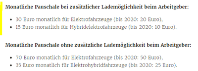

Woher nehmen Sie die Beträge? Das lese ich da nicht raus, eine Deckelung ist mir auch nicht bekannt (und wie will man das messen?). Beziehen sich sich auf die Aussage von Haufen hier:
Das ist doch m.E. so gemeint, dass der AG dem AN für z.B. ein Elektrofahrzeug bis 70 Euro im Monat für das Laden zuhause steuer- und sv-frei auszahlen kann, wobei sich das auf 30 Euro reduziert, wenn es eine Lademöglichkeit im Betrieb gibt.

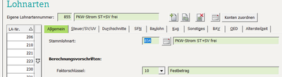

Hallo. Darf ich da mal nachfragen, welche Stammlohnart hier für diesen Zuschuss verwendet werden sollte? Nach langer Suche, würde ich mich für die Stammlohnart 854 entscheiden:
Die Stammlohnart 854 hat aber nun folgenden Eintrag, welcher mir jetzt ein wenig Sorge macht:
Wird dass jetzt als Fahrtkostenzuschuss in der Lohnsteuerbescheinigung ausgewiesen? Das wäre dann ja falsch. Ich denke, dass ich die "0" hier die bessere Wahl wäre:
Besten Dank für jegliches Feedback.
Kristin_Frohmeyer
3876 Mal angesehen
richtig, Beträge, die über die Stammlohnart 854 - Fahrgeld Steuer- und SV-frei abgerechnet werden, werden automatisch in der Lohnsteuerbescheinigung in der Zeile 17 (steuerfreie Arbeitgeberleistungen für Fahrten zwischen Wohnung und Arbeitsstätte) bescheinigt.
Für einen steuer- und sv-freien Bezug können Sie die Stammlohnart 201 - Festbezug, steuer- und sv-frei verwenden und die Bezeichnung anpassen.
