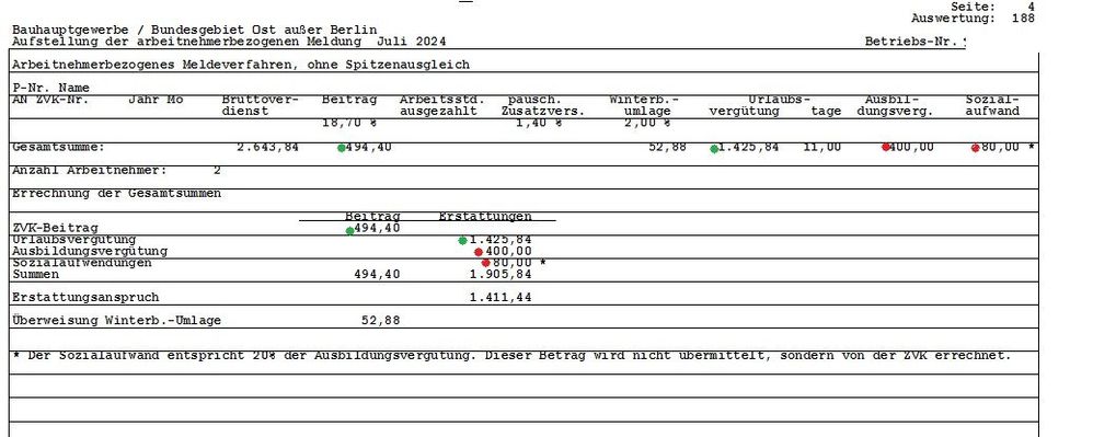

Nun habe ich den Juli abgerechnet.
Kann es sein, dass im Juli nur die Korrektur für Mai + Juni kommt, und nicht die eigentliche Ausbildungsvergütung für Juli?
Auf der Abrechnung # 188 sind nur 2 x 200 EUR + SV ausgewiesen. Und das kommt so in der Fibu auch an.

Für welches Ausbildungsjahr erfolgt die Übermittlung?
Vermutlich ist der Juli 2024 nicht erstattungsfähig.
NinaJ
Nachricht 10 von 10
199 Mal angesehen
Danke, ja!
Es ist das 1. Jahr, also werden zehn Monate erstattet, also ist das so richtig.
