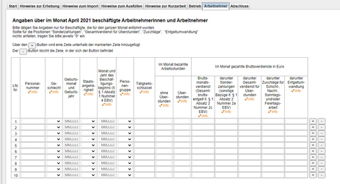

Wir haben vom Amt für Statistik einen Heranziehungsbescheid erhalten.
Wir müssen monatlich eine "Arbeitsverdiensterhebung" elektronisch melden (ab 4/2021).
Ich finde im Programm DÜ an Statistische Ämter dieses Meldung nicht?
Das soll gemeldet werden:
Wo finde ich hier Unterstützung durch die Datev (LODAS)?
Lohnt sich ein Widerspruch gegen die Abgabe? Hat da jemand Erfahrung?
