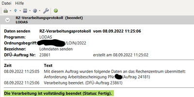

Die Arbeitsbescheinigung habe ich übermittelt. Ich hatte gehofft, dass ihr vor der Übermittlung noch die Möglichkeit gehabt hätte, dass Formular zu überprüfen zu ändern / zu ergänzen. Aber ich habe leider nicht gemerkt, wo man die Änderungen eventuell vor der Übermittlung hätte eintragen können.
Wie kann ich mir die gesendete Arbeitsbescheinigung nun in LODAS ansehen/ausdrucken? Wenn ich noch Korrekturen hätte, kann ich die Übermittlung dann nochmals anstoßen?

Auswertung 442 ist das Protokoll der übermittelten Daten.
Wenn Änderungen erforderlich sind, kannst du die machen und die Bescheinigung neu übermitteln.
Ohne Änderungen ist eine erneute Übermittlung wohl nicht möglich. War vor ein paar Tagen mal Thema.

Prüfen, ob die Auswertung in der Auswertungssteuerung angelegt ist und dann die Verarbeitung im DATEV-Rechenzentrum abwarten.
Da Sie die Daten um 11.25 Uhr gesendet haben, werden diese ab 11.30 Uhr verarbeitet und sind ca. zwischen 12.00 Uhr und 12.30 Uhr fertig.
Und sobald die Verarbeitung durch ist, erhalten Sie die Auswertung entsprechend der Schlüsselung in der Auswertungssteuerung.
Und Sie hätten die Auswertung vorab im Rahmen eine Probeabrechnung einsehen können. Hierfür hätten Sie eine "fiktive" Wiederabrechnung des letzten Monats für diesen AN für die Probeabrechnung senden können (ohne, dass dies hinterher tatsächlich abgerechnet wird).
