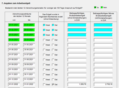

ich stehe auch vor der Aufgabe, eine Arbeitsbescheinigung zu erstellen:
Der Mitarbeiter erhielt im April 2022 letztmalig Arbeitsentgelt. Danach bezog er Krankengeld. Seit 24.11.2023 ist er ausgesteuert.
Im Zeitraum von März 2020 bis Januar 2022 wurde teilweise Kug gezahlt. Ich frage mich nun, wo ich die Werte für die letzte Spalte der Arbeitsbescheinigung finden kann (im Lohnkonto? Wo da genau? Oder in einer anderen Auswertung?)
Den Wert 1.269,79 € finde ich auf Seite 3 des Lohnkontos für 2022. Wo aber finde ich die 2.758,16 € bzw. wie kann ich diese ermitteln?

Die 2758,16 sollten Sie im Soll-Ist-Vergleich für den jeweiligen Monat finden können.
Theoretisch sollten Sie das aber nicht mehr über den Programmteil Bescheinigungen erstellen, sondern direkt im Lohnprogramm. Dafür müssen die Kündigungsdaten vollständig erfasst sein. Dann können Sie es auch per Datev übermitteln.

Die einzutragenden Werte betreffen das Kalenderjahr 2021. Ich vermute, dass LODAS dies nicht mehr füllen wird, weil es sich um zu weit zurückliegende Zeiträume handelt.
30 Minuten später:
Unter Beschäftigung / Zeiträume habe ich nun als "Austrittsdatum" den 23.11.2023 erfasst sowie den Haken bei Arbeitsbescheinigung im Austrittsmonat elektronisch übermitteln gesetzt. Unter Kündigung/Entlassung habe ich lediglich Eintragungen in Zahlungen bei Austritt vorgenommen ("ungewiss"). Tatsächlich erstellt nun LODAS (Probeabrechnung) eine Arbeitsbescheinigung, allerdings nur mit den Werten bis einschließlich 12/2021. Sind im Falle, dass in den letzten 12 Monaten weniger als 150 Tage Anspruch auf Entgelt bestand, nicht die letzten 24 mit Entgelt belegten Monate zu bescheinigen? Oder sind wirklich nur die letzten 24 abgerechneten Monate zu bescheinigen, auch wenn es sich um Monate ohne Entgeltanspruch handelt?

wenn die Abrechnungszeiträume der letzten 12 Monate weniger als 150 Kalendertage mit Anspruch auf Arbeitsentgelt enthalten, müssen die vollen Abrechnungszeiträume der letzten 24 Monate der Beschäftigung angegeben werden.
Falls für den Mitarbeiter nach Ablauf der Krankengeldzahlung eine Arbeitsbescheinigung erstellt werden soll, geht dies mit Hinterlegung der Fehlzeit "Ende Bezug Krankengeld/Beginn Bezug Arbeitslosengeld".
Ohne dass Sie ein Austrittdatum erfassen müssen.
Die Erfassung für solch einen Fall ist im Kapitel 3.4 Personaldaten für die Arbeitsbescheinigung erfassen im Dokument 1070718 beschrieben.

danke für Ihre Antwort. Aber genau die von Ihnen beschriebenen Erfassungen habe ich gemacht - und es kam keine Arbeitsbescheinigung (ein Austrittsadtum habe ich nicht erfasst):
Es kommt keine B/N-Abrechnung, nur auf dem Fehlerprotokoll der Hinweis, dass keine B/N-Abrechnung erstellt werden konnte ...
Muss ich irgendwo nch eine andere Einstellung vornehmen oder ändern? Mit dem bloßen Erfassen der Fehlzeit klappt es zumindest bei mir (im Rahmen der Probeabrechnung) nicht.

wird die Arbeitsbescheinigung wegen einer Fehlzeit erstellt, ist die Bescheinigung in der Probeabrechnung nicht sichtbar.
Eine Arbeitsbescheinigung aufgrund einer Fehlzeit kann nur über den Dialog erstellt werden. Voraussetzung ist, dass der Monat der Fehlzeit abgerechnet ist.
In Ihrem Fall muss zuerst der Dezember abgerechnet werden. Anschließend können Sie über Mitarbeiter | DÜ Arbeitsbescheinigung die Bescheinigung auslösen.
