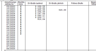

saskiasparing
Nachricht 9 von 9
176 Mal angesehen
Hi tbehrens,
ich habe jetzt durch die Fehlzeit - Ende K6 Beginn Alg. und ohne Austrittsdatum eine AB für die letzten 12 Monate bekommen.
Das Arbeitsamt möchte aber auch die Monate 06/23 - 08/23 bescheinigt haben.
Muss ich das überhaupt?
Wenn ja, geht es ja dann vermutlich nur noch über SV Meldeportal.
Über die BEA Vortragswerte geht nichts?
Es wurde schon immer über Lodas abgerechnet.
Vielen Dank für die Antwort.
Saskia
