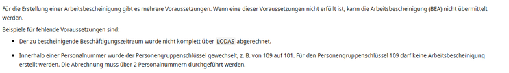

Hallo Roman,
im Datev Dok. Arbeitsbescheinigung (BEA) wird nicht erstellt – Beitragsgruppenschlüssel für ... - DATEV Hilfe-Center  steht leider folgender Satz:
Ich weiß noch nicht, ob es einen Zeitraum gibt, ab dem dass dann nicht mehr gilt. Aber ich denke, dass dies eher erst nach 5 Jahren Abrechnung nach dem Minijob, da die Sozialversicherungsdaten für die Arbeitsbescheinigung für 5 Jahre vorliegen müssen.

Daran wird es wohl liegen. Dann muss ich die Arbeitsbescheinigung außerhalb des Lohnprogramms senden.
