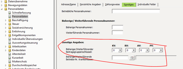

ich habe heute folgendes Problem. Ein Mitarbeiter von uns wurde  zum 31.12.2023 mit Meldegrund 30 abgemeldet. Nun sollte er im März wieder angemeldet werden (wir rechnen Baulohn ab). Es wurde das Eintrittsdatum wieder wie bei allen anderen Mitarbeitern auch erfasst. Beim kontrollieren der Auswertungen stellte ich nun fest, dass der Mitarbeiter mit Meldegrund 13 (Anm. sonstige Gründe) angemeldet wurde. Ich hab dann mit der Krankenkasse telefoniert und hier wurde mir dann gesagt, dass das immer bei diesen Mitarbeiter so ist. Ich mache es dieses Jahr das erste mal bei ihm und vorher ist es anscheinend nie aufgefallen auch nicht bei der KK. Kann mir jemand sagen an was dies liegen könnte? Mir ist jetzt nichts aufgefallen das hier etwas anderes ist als bei allen anderen.

wenn diese MA schon häufiger angemeldet wurde und bei einer der früheren Anmeldungen mal eine Meldung 13 korrekt war, prüfen Sie mal, ob die Angaben hierfür noch vorhanden sind:
Diese müssten gelöscht werden, damit es zu einer 10er Anmeldung kommt.

Es ist nur bei bisherige Personalnummer etwas eingetragen. Bei dem Feld, dass Sie markiert haben ist alles auf null wie bei den anderen auch.

Die bisherige Personalnummer ist es. Die von @Uwe_Lutz markierten Eingaben lösen (in Verbindung mit der bisherigen/weiterführenden Personalnummer) Meldegründe 12/32 aus. Und die Angabe der Krankenkasse dann 11/31.
Das finde ich leider auch etwas blöd, dass man einerseits für die UV die jeweils andere Personalnummer angeben müsste, andererseits dann die Krankenkassen über den "falschen" Meldegrund meckern …

Vielen Dank für Eure Hilfe. Das heißt ich muss dann hier die Personalnummer löschen.
Die Abmeldung ist aber immer richtig mit Meldegrund 30 gelaufen. Das ist wirklich alles ein bisschen komisch.

Die Abmeldung wird nur mit 33 erstellt, wenn eine weiterführende Personalnummer eingetragen ist. Wenn das Feld leer ist, kommt ganz normal die 30 (außer in den anderen Feldern ist etwas eingetragen, dann 31 oder 32).
Ja, war ein bisschen schnell markiert 😱
Das ist ja auch richtig. Das wäre nur anders, wenn es eine weiterführende PNr gibt.
