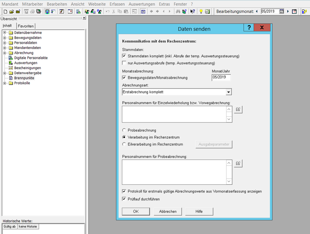

Diesen Befehl gab es - meines Wissens nach, damals in Lodas für DOS, nicht mehr in der Windows-Version. Über "Daten senden" mit dem Haken bei Monatsabrechnung mit dem entsprechenden Monat wird die Abrechnung erstellt (in Lodas - Lohn und Gehalt kenne ich nicht).
Sollten Sie trotzdem keine Abrechnung oder keinerlei Auswertungen erhalten, muss es ein Fehlerprotokoll geben. Wenn es das auch nicht gibt, hilft wohl nur die DATEV-Programmhotline.

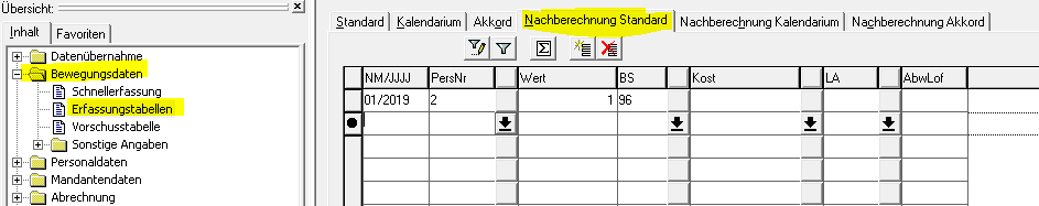

Ich meinte die Nachberechnung anstoßen mit dem BS 96

Die Eingabe muss unter Bewegungsdaten -> Erfassungstabellen -> Nachberechnung Standard so erfolgen:
In der Hilfe unter Nachberechnung -> automatische Nachberechnung erhalten Sie weitere Informationen.
Grundsätzlich prüft LODAS 2 Monate (oder 3?) automatisch zurück auf Änderungen. Sollte eine einmalige Änderung für vergangenen(e) Monat(e) länger zurück liegen, wählen Sie diesen Monat(e) und die Personalnummer aus in dem Sie die Änderung(en) vorgenommen haben.
Sollte die Änderung keine Personalnummer direkt betreffen, wählen Sie einfach irgendeine Personalnummer aus.
108 Mal angesehen
Wenn für mehrere Monate Nachberechnungen erfolgen müssen, ist es ausreichend, den ältesten Monat zu erfassen. Alle zwischen diesem Monat und dem aktuellen Abrechnungsmonat liegende Monate werden in dem Fall automatisch mit abgerechnet.
Stammdatenänderungen der Personalstammdaten für zurück liegende Monate sollten eigentlich unabhängig von der Anzahl der vergangenen Monate eine automatische Nachberechnung auslösen.
Ich empfehle, bei Nachberechnungen (oder auch für alle Abrechnungen) immer eine Probeabrechnung durchzuführen. Dann sieht man gleich, ob es auch richtig funktioniert hat.
