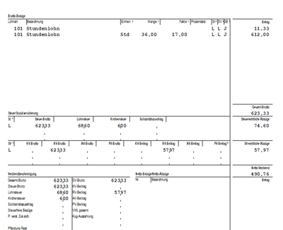

Ich habe heute eine Werkstudentin angelegt.
Sie soll € 36,00 pro Stunde verdienen. Ich denke, dass ich sonst alles richtig angelegt habe.
Bei August bin ich jetzt für den Restmonat von 36,0 Stunden ausgegangen. DAs zeigt mir auch die Probeabrechnung.
Aber....WO kommen diese € 11,33 in der ersten Zeile her? 😞
Schon jetzt tausend Dank für Eure Hilfe!
Viele Grüße Kerstin

du hast nur 17 € Stundenlohn statt 36 € 😉
Entweder ist in den Personaldaten -> Schnellerfassung -> Entlohnung ein Festbezug angelegt oder in den Bewegungsdaten -> Erfassungstabellen eine Zeile mit BS 2 und den 11,33 €.
Am besten zuerst die Erfassungstabellen prüfen, hier nach Personalnummer sortieren lassen

Ja, mit dem Stundenlohn hatte ich mich oben im Text vertan, die € 17,00 stimmen.
Aber den Rest finde ich nicht, habe weder einen Festbezug angelegt noch in der Erfassungstabelle etwas eingetragen.
Heute habe ich diese Personalnummer austreten lassen und abgemeldet und neu angelegt....nun passt alles 🤣
Nur gelöscht kriege  ich sie...aber egal.
Nochmal tausend Dank für Deine Hilfe.
Viele Grüße Kerstin

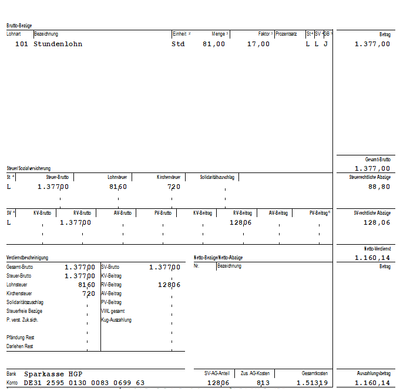

der Eintritt war, ist der 12.08.2025. Da war es noch mit StKl. 6 abgerechnet, weil wir dachten es sei ein "Nebentätigkeit".....weil sie ja eigentlich studiert.
Bei der neuen Perso-Nr. habe ich das Kreuz bei "Haupttätigkeit" und die StKl. 1 gesetzt.
SO sieht das Ganze jetzt aus:
Ich denke, DAS sieht jetzt gut aus?!
Viele Grüße Kerstin
Die neue sieht gut aus.
Wurde die alte PNr. rückgängig gemacht oder ist die mit dem Fehler immer noch vorhanden? Wenn zum 12.08.25 eingetreten war, zu wann wurde ausgetreten? Wenn die alte PNr. noch existiert, sollte auf Stkl 1 korrigiert werden. Zu wann ist der Eintritt bei der neuen PNr.?
Um eine PNr. zu "löschen" sollte der Eintritt und der Austritt außerhalb des möglichen Abrechnungszeitraum (hier vor 2024) erfasst werden. Dies mache ich zum Beispiel bei AN, wo eine Sofortmeldung erstellt wurde, der AN aber nie angefangen hat. Meistens nehme ich eindeutige Daten wie 01.01.2020 (für Eintritt und Austritt).
Bei bereits abgerechneten AN, korrigiert Datev dann die bereits erfolgte Abrechnung automatisch. Der Auszahlungsbetrag landet dann im Minus.
Zur alten Abrechnung: Datev erstellt die eigentlich so, wenn für eine Stundenlohnart ein Festbetrag erfasst wurde, aber der musste dann manuell erfasst worden sein.

ja...das Eintrittsdatum habe ich so geändert:
...und zurück kam diese Meldung:
...und ich habe auch gerade nochmal Proabrechnung dafür geholt:
...scheint also raus zu sein.
Nur gelöscht kriege ich sie nicht.
Viele Grüße Kerstin

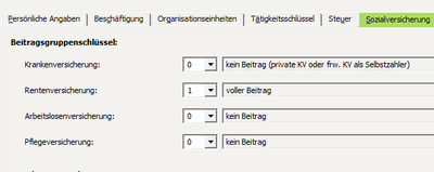

ich habe auch mal eine Frage zu einem Werksstudenten.  Er ist gesetzlich versichert über die debeka BKK. Aber als zuständige Einzugsstelle nimmt Datet LuG es nicht.  Ich habe die Personengr. 106 und Beitragsgruppenschlüssel 0100 genommen.
20 Std. /Woche, 13,90€ Stunde
Was mache ich falsch?

Hallo Roswitha,
ich arbeite ja mit LODAS. Aber ja, ich habe auch Personengruppe 106
und in der SV 0100:
...und das klappt prima 🤔
....also.....ich wüsste nicht, was du falsch machst? 🤔
