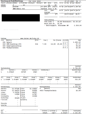

Hallo liebe Community,
ein Arbeitnehmer hat folgende Abrechnung + Nachberechnung für den Juli 2023 erhalten:
Nun ist der Arbeitnehmer der Meinung, der Tankgutschein i. H. v. 22,00 € wurde doppelt abgezogen.
Wie mache ich nun deutlich, dass das nicht so ist? Leider habe ich Schwierigkeiten, dem Arbeitnehmer das zu verdeutlichen.
Lieben Dank im Voraus 🙂
Echtdaten geschwärzt

nehmen Sie nur die Nachberechnung und rechnen 25 Euro Zuschlag minus den extra aufgeführten Abzügen in der unteren Reihe bei den Abzügen, 10,36 Euro und 6,87 Euro, dann kommen Sie genau auf 7,77 Euro. Das Netto zu 25 Euro brutto.

nur das, was mit "N" markiert ist, ist abweichend von der ursprünglichen Abrechnung. Wenn also der Abzug 2x erfolgt sein sollte, müsste er auch 2x da stehen, eben 1x mit "N" davor.

Ist doch ganz easy,
sagen Sie dem AN, dass auf der 2. Abrechnung 25 Euro hinzukamen, welche links mit einem "N" für Nachberechnung gekennzeichnet wurden. Im Abschnitt Steuerabzug wird klar dargestellt, dass auf diesen 25 Euro 10,36 Euro Steuern fällig werden. Im Abschnitt SV wird klar dargestellt, dass man auf 25 Euro 6,87 Euro SV bezahlen muss.
Wenn Sie jetzt 25 Euro minus 10,36 Euro und minus 6,87 Euro rechnen, kommt ein Rest von 7,77 Euro heraus, der nun ausbezahlt wird.

P.S.: Und ganz wichtig! Nehmen die Abrechnung heraus, man (also zumindest ich) kann den Arbeitgeber identifizieren.
