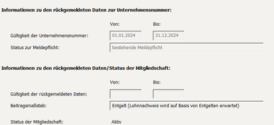

Auch nach Übertragung der Januar und Februar Abrechnung erhalte ich noch immer eine Fehlermeldung
"..Für die Mitgliedsnummer sind keine Gefahrtarifstellen hinterlegt..."
Es liegt eine Rückmeldung vor für die Unternehmensnummer als auch für die Gefahrtarife: (nur die Mitgliedschaft fehlt!)
Trotzdem fehlt mir die Auswertung 421.
Ich sehe nur auf der Auswertung 420, dass unser Geschäftsführer nicht meldepflichtig ist..??
Was fehlt, damit die Daten richtig übertragen werden? ich bin wirklich hilflos.
Vielen dank im Voraus.
Marcy

Um welche Berufsgenossenschaft handelt es sich dabei?
Ist vielleicht die Gefahrtarifstelle nicht mehr gültig? Vielleicht nochmal die Rückmeldung überprüfen.
Die Auswertung 422 wird nur im Dezember oder bei Sondertatbeständen erstellt.
Vielleicht hilft dieses Dokument weiter
https://apps.datev.de/help-center/documents/1071591

Hallo Marcy,
die Auswertung 421 ist der Datensatz des digitalen Lohnnachweises, der mit der Abrechnung Dezember an die Berufsgenossenschaft übermittelt wird. Wenn alles richtig läuft, sehen Sie diese Auswertung eigentlich nie.
Als Datenübermittlungsprotokoll dient Ihnen die Auswertung 422, wie erwähnt nur im Dezember bei der Übermittlung oder bei vorzeitiger Beendigung der Mitgliedschaft.
Die Gültigkeit der Unternehmensnummer ist für das Jahr 2024 richtig übermittelt worden.
Ist die Haupt-Gefahrtarifstelle denn bereits im Januar 2024 gesetzt?
Wenn das alles nicht zum Erfolg führt, sollten wir uns das gemeinsam ansehen.
Wenden Sie sich dazu bitte über einen Servicekanal an uns.
