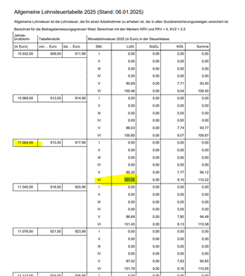

Die 11.000,- EUR Einnahme werden auf das Jahr gesehen.
Mach doch einfach mal eine Probeabrechnung wenn du die 11.000,- EUR monatlich aufteilst.
Laut Lohnsteuertabelle (siehe Screenshot) kommt er auf etwa 101,- EUR monatlich = 1212,- EUR jährlich.
In der Tabelle wird allerdings von einem SV-Pflichtigen ausgegangen. Ich denke mal du rechnest die Abfindung sv-frei. Dadurch ist die LST etwas höher. Meiner Meinung nach scheint die Berechnung von Lodas plausibel.
Unterm Strich muss der AN ja dann auch letztendlich eine Steuererklärung machen und zahlt entweder Steuern nach oder bekommt welche zurück. Das kann euch ja egal sein. Ihr habt ordnungsgemäß über ein gesichertes Abrechnungsprogramm abgerechnet.
