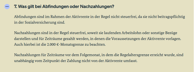

Ursprünglich müssten monatlich 156,06 EUR an Lohnsteuer einbehalten worden sein, diese werden nun auf jeden Fall erstattet.  Wieviel Lohnsteuer wurde von der Abfindung 36 TEUR einbehalten ?  Vlt. kann man über diesen Weg das lösen, weil grundsätzlich haben Sie Recht:
FAQ BMF
Abfindungen sind nicht steuerfrei....
Gefühlt würde ich auch sagen dass die Hochrechnung für die Besteuerung der Abfindung sich ändert, da hat Datev schon recht, weil zunächst die 1400 EUR mit hochgerechnet wurden und nun rausfallen mit STeuer 0,--.
