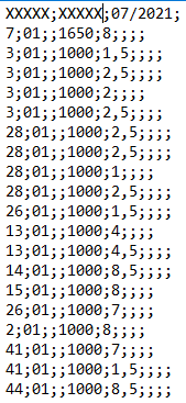

Hallo, ich habe derzeit ein ähnliches Problem mit dem Import von Bewegungsdaten...
Ich bekomme vom Mandanten diese .txt - Datei:
Also erste Zeile BERATERNR;MANDANTENNR;MONAT;
Aber der zweiten Zeile dann acht Felder:
Feld 1 - Personalnummer
Feld 2 - Kalendertag
Feld 3 - LEER
Feld 4 - Lohnartennummer
Feld 5 - Stundenzahl
Feld 6 - LEER
Feld 7 - LEER
Feld 8 - LEER
Im ASCII-Import Assisten habe ich eine Beschreibung angelegt:
Allerdings bekomme ich jedesmal die Fehlermeldung #LN07946
Was übersehe ich?
Nachricht 12 von 26

... nur eine Idee:
... die erste Zeile hat evtl. ein Semikolon zu viel,
(habe aber die Formatbeschreibung nicht gecheckt)
Florian_Brett
Nachricht 13 von 26
3128 Mal angesehen
Geht auch mit
XXXXX;XXXXX;07/2021
nicht 😒

Fällt mir gerade auf. Sie wollen Kalendariumswerte importieren. Dann brauchen Sie auch einen Ausfallschlüssel, damit die Werte importiert werden können.
Florian_Brett
Nachricht 17 von 26
3086 Mal angesehen
Das hatte ich zu dem IT-ler auch gesagt der die Software beim Mandanten einrichtet, der meinte aber das würde bei anderen Kunden auch so gehen.
Daraufhin habe ich eine Test-TXT erstellt und
Feld 3 - Ausfallschlüssel
ausgewählt. In der Test-TXT habe ich dann
Ich habe den Ausfallschlüssel 1 quasi manuell eingetragen, aber auch das will er nicht 😐
Nachricht 18 von 26
3077 Mal angesehen
Nehmen Sie mal das letzte Semikolon raus oder nehmen ein Feld 9 leer dazu.
Florian_Brett
Nachricht 19 von 26
3070 Mal angesehen
tadaaaaaaaaaa 😎🤗 Klappt. Wäre ich jetzt nie drauf gekommen da noch ein neuntes Feld im Importassistenten einzufügen aber es klappt.. Danke 🙂 Der Assistent hat ja die Info, dass der Zeilenwechsel per ENTER funktioniert, dann erwartet er nach dem letzten Semikolon noch ein Feld.
mkinzler
Nachricht 20 von 26
3061 Mal angesehen
Der Trenner ; weist auf das vorhandensein eines weiteren Feldes hin.

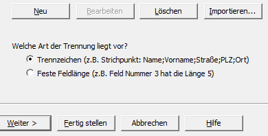

Hallo :)! Mal Wieder jemand, der es nicht hinbekommt, den Import richtig hinzukriegen.
Wir haben uns die Vorerfassung_v2 runtergeladen. Wenn wir hier eine Exportierung vornehmen, kommt folgendes Ergebnis raus:
als Trennzeichen wird kein Semikolon verwendet, sondern die Tabulator Taste.. Meinetwegen. (ich weiß nicht, ob man dies ändern kann. Nachfolgend die Einstellung im Assistenten:
 Für Hilfe wäre ich sehr dankbar, paar Stunden sind nun leider schon drauf gegangen.
Vielen Dank im Voraus.
Nachricht 24 von 26
1565 Mal angesehen
Sie nutzen den falschen Import. Bewegungsdaten müssen Sie über Mandantenebene | Erfassen | Bewegungsdaten | Importieren importieren.
Monat der Übernahme: aktuellen Monat erfassen und als Hersteller über das Drop-Down-Menü "Vorerfassung Excel (V2) auswählen.
Dann sollten Sie einen Import mit der Datei hinbekommen.
