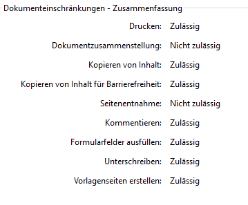

Das stimmt nicht ganz: bestimmte Funktionen im PDF sind gesperrt, wenn man sie aus Unternehmen online bzw. Arbeitnehmer online herunterlädt.
Dies kommt jetzt von einer Lohnabrechnung, Mitte Oktober über die Arbeitgeberseite abgerufen:
Nachricht 10 von 17
415 Mal angesehen
Ah, okay. Ich war von einem Kennwort zum Öffnen ausgegangen.
Aber in der Übersicht erkennt man ja auch gleich das Problem: Dokumentenzusammenstellung nicht zulässig.

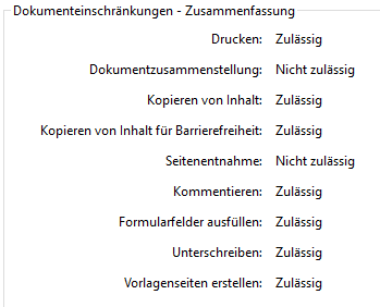

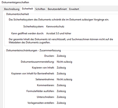

Also bei mir hat sich da seit Jahren nichts verändert.
Ich vermute hinter dem Problem eher eine Programmänderung beim Benutzer.
Lohnabrechnung Nov 2022
Lohnabrechnung Nov 2018
