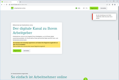

Wenn ich in diesem Fenster auf  "Anmelden" klicke, erscheint immer nur die Fehlermeldung rechts oben, sonst passiert nichts.
Ist das bei euch auch so?
Nachricht 9 von 49
6731 Mal angesehen
Hm, da passt die Adresszeile nicht zum Inhalt würde ich sagen. Dann nochmal www.datev.de/ano aufrufen und sich dann neu anmelden. Zur Not einen Inkognito-Tab (STRG+SHIFT+N) mal probieren.

Inkognito funktioniert, aber wird DATEV das Problem noch lösen?
Die Mitarbeiter unserer Mandanten sind unzufrieden, wenn sich das Portal auf einmal nicht mehr problemlos öffnen lässt...
Nachricht 11 von 49
6707 Mal angesehen
Muss. Der Inkognito-Tab ist auch nur ein Workaround, damit's überhaupt funktioniert - keine finale Lösung, zumal allen AN diesen Workaround erklären - da geht viel Zeit ins Land für eine simple Abrechnung und dann verstehe ich auch, wenn man seine Abrechnung per E-Mail bekommen möchte, weil: it just works like Apple.
