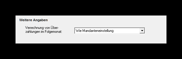

rvh
Nachricht 5 von 8
1070 Mal angesehen
und hier dann noch die Möglichkeit, dies beim einzelnen AN zu beeinflussen :
(zu finden in den Personaldaten auf dem Reiter "Zahlungsweise" !!)

Michaela_Riedel
Nachricht 6 von 8
1070 Mal angesehen
die Schlüsselung der Überzahlung hinterlegen Sie auf Mandantenebene unter Mandantendaten | Bankverbindungen im Reiter "Zahlungserstellung", Block "Abschlagszahlung/Verrechnung von Überzahlung".
Im Mitarbeiter können Sie eine abweichende Einstellung unter Stammdaten | Personaldaten im Reiter "Zahlungsweise" hinterlegen.
Eine Überzahlung wird bei Aktivierung automatisch im Folgemonat mit dem ermittelten Nettoverdienst verrechnet. Eine Korrektur kann nur manuell mit Lohnart 9002 erfolgen.
