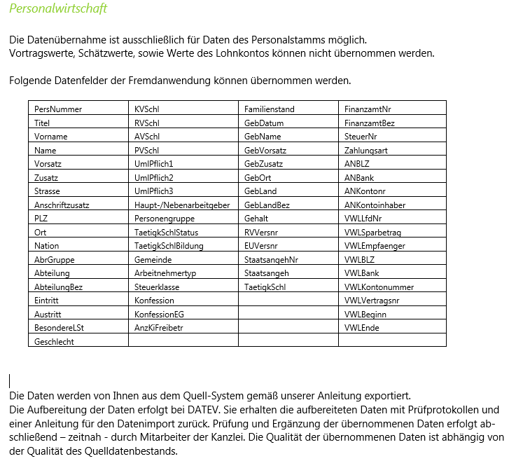

Hallo Frau Siekendiek,
hier ein Ausschnitt aus unserem Info-Dokument zur Übernahme von Addison.
Wir unterstützen Sie hierbei, wenden Sie sich bitte bei Bedarf an Ihren Kundenverantwortlichen, er stellt den notwendigen Kontakt gerne her.

Ich stehe nun vor dem gleichen Problem, komme allerdings mit obiger Antwort nicht hin. Was soll mir die sagen? Konnten Sie Ihr Problem mit der Antwort löse, Fr. Siekendiek?
Kann mir jemand helfen? Ist der Stammdatenexport möglich? Und wenn ja, wie funktioniert er?
