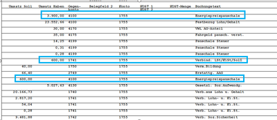

wir haben bereits bei einige Mandanten den Monat September mit der EPP abgerechnet. Hier ergibt sich meines Erachtens ein Fehler im Buchungsbeleg:
Die markierten Buchungen sind m.E zu viel und führen zu einem falschen Betrag auf dem Konto Vblk. LSt und auf dem Konto Lohn und Gehalt. Die LStA wird n richtiger Höhe (ohne die EPP, da bereits im Vormonat abgerechnet) erstellt. Es wird auch nicht für alle AN erneut der Betrag in der LStA berücksichtigt, für wen und für wen nicht konnten wir leider nicht rausfinden. Hat jemand das gleiche Problem und eine Idee, woran es liegen könnte?

Es ist 300 euro Forderung gegenüber dem FA aus LSt mit Ertrag im sonstigen Aufwand. Was soll da falsch sein? Wollen Sie das Geld nicht vom FA?

Doch, aber diese wurde ja bereits im August 2022 berücksichtigt und entsprechend verbucht. Die Buchung im September ist zusätzlich.

Ich habe soeben das gleiche Problem festgestellt. Bei 11 Arbeitnehmer die EPP abgerechnet. In Buchungsliste 8.22 und LSt-Anmeldung 8.22 korrekt dargestellt.
In der September-Buchungsliste wurde bei einem Arbeitnehmer eine Nachberechnung August wegen Krankheitstag durchgeführt. Es werden 3.300 € als Aufwand gegen 4120 gebucht (was korrekt ist), und gleichzeitig
eine Buchung mit 300,00 € gegen 4120 im Haben und gegen 1741 im Soll. Die LSt-Anmeldung 9.22 ist korrekt.
Ich vermute die 2 Buchungen  wurde wegen der Nachberechnung erstellt und ich muss sie manuell streichen.

es handelt sich hier um einen Fehler im Rechenzentrum.
Wurden mit der Erstabrechnung September 2022 Nachberechnungen für einen Arbeitnehmer auf den Vormonat durchgeführt, kommt es zur erneuten Verbuchung der Energiepreispauschale auf dem Buchungsbeleg für September 2022.
Der Fehler wurde bereits am 08.09.22 behoben.
Die doppelten Verbuchungen der Energiepreispauschale können mit einer Wiederabrechnung komplett für September 2022 korrigiert werden.
Alternativ dazu können Sie die Korrektur auch manuell in der Finanzbuchführung durchführen.

richtig, der Fehler besteht immer noch. Leider hat die Übergabe am 08.09. nicht geholfen.
Wir empfehlen daher:
Die doppelten Buchungen in der Finanzbuchführung/Kanzlei Rechnungswesen manuell zu löschen.
