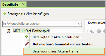

Hallo @NadineM ,
leider gibt es in diesem Fall keine automatische Zusammenführung der Mandanten. Dh.:
Sie müssen entscheiden, welchen Mandanten Sie als "Master" behalten möchten.
Dann entfernen Sie in allen betroffenen Akten, die den Nicht-Master als betriebswirtschaftlichen Mandanten enthalten, diesen Mandanten im Arbeitsblatt "Beteiligte".
Danach fügen Sie den Master-Mandanten hinzu und prüfen im Bereich "Anzahl Mandanten für Rechnungsschreibung / Betriebswirtschaftlicher Mandant", ob jetzt der richtige Mandant hinterlegt ist.
Silvia Kubisch
Silvia_Kubisch
Nachricht 6 von 8
1538 Mal angesehen
siehe die Antwort auf die Ursprungsfrage: Bei Ihnen müssten Sie Mandant 1 aus den betroffenen Akten entfernen und Mandant 2 neu zuordnen.

Hallo @NadineM ,
ich habe dazu inzwischen (aufgrund Ihrer Anfrage) übrigens eine ausführliche Anleitung erstellt:
Mandanten-Dubletten in Akten bereinigen
Silvia Kubisch
