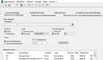

Wir möchten in der eigenen Finanzbuchhaltung den Bereich "Steuerliche Beratung" weiter differenzieren nach:
-Allgemein
-Internationales Steuerecht
-Zölle und Verbrauchsteuern
Wir haben hierfür bereits zusätzliche Leistungsarten und Gebührenarten angelegt. Wir verwenden 5-stellige Sachkonten.
Wie kann ich fünfstellige Sachkonten einer Gebührenart zuordnen, z.B. 84061, 84062?
Das Programm lässt bei der Eingabe nur 4 Stellen zu.

In EOcomfort funktioniert das ohne Probleme - ob das bei classic auch der Fall ist, kann ich nicht beurteilen.
Dazu müsste man aber wissen, welche EO im Einsatz ist.
Organisation -> Kanzleistruktur -> Unternehmensstrukturen -> Unternehmen bearbeiten -> Schnittstelle FiBu/OPOS

Eigenorganisation classic
81 Mal angesehen
@wolfgangdittrich
Bei EO classic besteht keine Chance hier eine direkte Zuordnung vorzunehmen. Eine Auswertung in der gewünschten Richtung kann (noch) im Auskunftssystem erstellt werden.

Das müsste eigentlich funktionieren. Ich hatte das mal hier eingestellt:
Rechnungsschreibung und Kostenkontrolle | Stammdaten | Gebührenarten
Edit: Das wesentliche Kriterium war 5-stellige Konten. Sorry, da bin ich raus.
