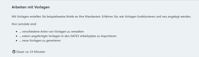

Auf der Lernplattform gibt es das Lernvideo:
Art.-Nr. 78906 | Training online
Arbeiten mit DATEV Eigenorganisation classic
Das musste ich damals komplett durchmachen und einer der Bausteine ist das "Arbeiten mit Vorlagen". Eine meiner ersten Aufgaben war das Erstellen von Vorlagen. Das hat mir als DATEV-Neuling geholfen. Und ansonsten ist es leider immer wieder testen. Ob sich das Video verändert hat, weiß ich allerdings nicht.

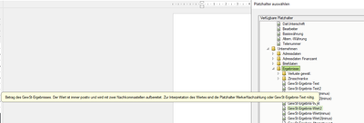

Grundsätzlich sind zu Beginn erstmal die folgenden Kategorien an Platzhaltern besonders relevant:
  • Dokumentenmanagement - Attribute
  • Post, Fristen und Bescheide - Steuerdaten
  • Post, Fristen und Bescheide - Bescheiddaten
  • Zentrale Stammdaten - Korrespondenz an ausgewählte Empfänger (Adressaten) eines Mandanten
  • und eben bei den Steuerarten jeweils die Ergebnisse
Wenn man die Maus eine Weile über dem Platzhalter in der Auswahl hält, bekommt man einen kleinen Beschreibungstext:
Beim Vergleich der Beschreibungen, erkennt man oft auch welcher Platzhalter der richtige ist.
Und ansonsten: Ausprobieren! Vorlage anlegen, Testschreiben erzeugen, fehlerhafte Platzhalter austauschen, rinse&repeat.
Viel Erfolg und vor allem Geduld!!
