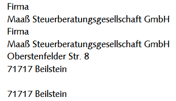

ich habe in Word 2010 eine Vorlage für die Vorlagenverwaltung erstellt. Die Anschrift des Mandanten soll durch folgende Platzhalter im Dokument erscheinen:
Werden die Platzhalter später befüllt, erfolgt eine Dopplung, das sieht dann so aus:
Was läuft hier schief?

Hallo Hr. Maaß,
das gleiche Problem haben wir unter Word 2013 ebenfalls.
Wir haben es durch folgenden Platzhalter gelöst, der die gesamte Anschrift aufbereitet:
«SDD/Aufbereitete Anschrift»
Meines Erachtens mussten wir aber bei allen Adressaten vom Typ "Ehepaar" etwas anpassen. Da muss ich aber die Kollegin fragen, was das war.

der Platzhalter SDD/UP/KA/Anschrift füllt die ganze Anschrift. Wenn Sie zusätzlich weitere Platzhalter mit gleichem Inhalt einfügen, werden diese Werte mehrfach angezeigt.

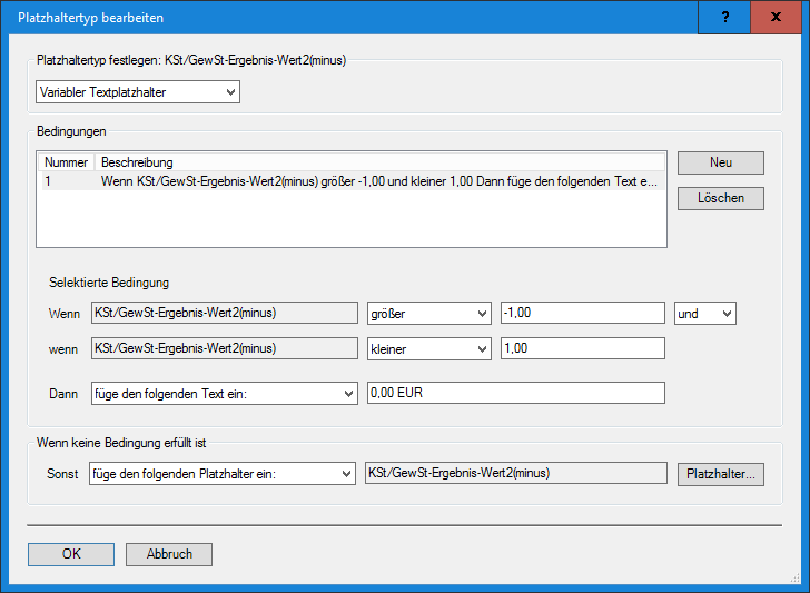

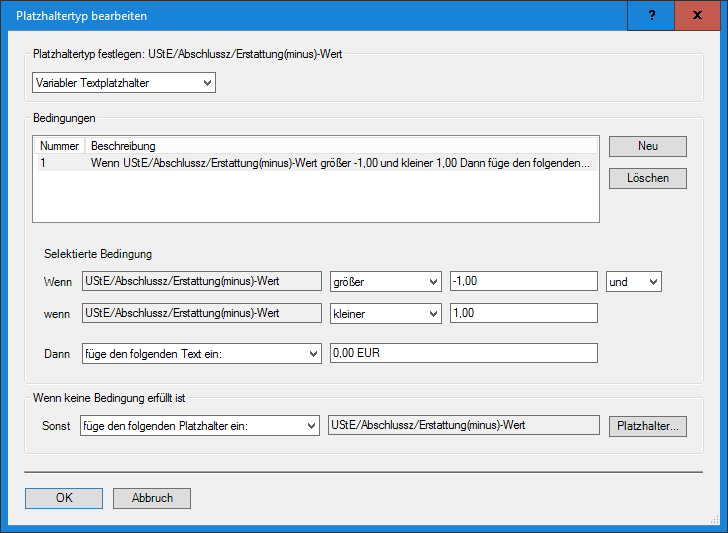

Heute entnervt feststellen müssen, dass offenbar auch die Platzhalter, die die Steuerzahlungen aus den Steuerprogrammen holen, nicht mehr mitspielen; z.B.
  • «KSt/SolZ-Ergebnis-Wert2(minus)»
  • «KSt/Gesamterg. KSt/SolZ-Wert2(minus)»
  • «KSt/GewSt-Ergebnis-Wert2(minus)»
  • «UStE/Abschlussz/Erstattung(minus)-Wert»
So langsam wird es also richtig unschön und dringend ...
