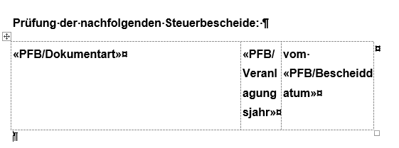

wir betreuen überwiegend Unternehmensmandanten bei denen überwiegend mehrere Bescheide auf einmal geprüft werden.
Wir haben daher in unseren Brief- und E-Mail-Vorlagen zuerst den nachstehenden Platzhalter sitzen:
«PFB/Anzahl der Bescheide»
Wird hier die Anzahl 1 zurückgegeben (variabler Platzhalter), wird folgendes gefüllt:
Prüfung des «PFB/Steuerart»bescheides «PFB/Veranlagungsjahr» vom «PFB/Bescheiddatum»
das zeigt dann folgendes gefülltes Ergebnis:
Prüfung des Einkommensteuerbescheides 2017 vom 01.01.2019

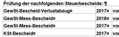

Wird eine Anzahl größer 1 zurückgegeben, wird folgender Platzhalter in einer Tabelle gefüllt:
das zeigt dann z. B. folgendes gefülltes Ergebnis:
Und hier ist das Problem mit dem "Mail-Betreff". Dieser funktioniert leider nicht mit Tabellen.
Ralf Blum
