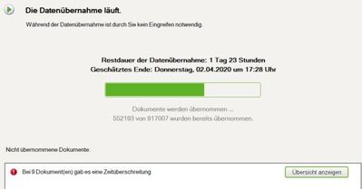

Hallo Herr Sachs,
zur Zeit wird der Übernahmeassistent leider wieder sehr langsam (in den letzten 6h nur 20.000 Dokumente):
Ist es evtl. so, dass er immer wieder versucht die 9 Dokumente mit Zeitüberschreitung nochmal zu migrieren? Können wir das irgendwie beseitigen?
