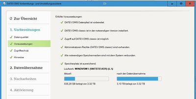

Grundsätzlich ist meine Empfehlung, sich möglichst frühzeitig mit den Vorbereitungen zur Umstellung auf DATEV DMS zu beschäftigen. Und nicht erst kurz bevor die Datenübernahme angestoßen wird… Hierfür sensibilisieren wir die Kanzleien sechs Monate vor dem konkreten Umstellungsmonat und dann regelmäßig im 4-Wochen-Rhythmus. Basis bildet hierbei die kanzleiindividuelle Vorbereitungscheckliste. Durch die Programmstatistik können wir mit dieser Checkliste sehr transparent darstellen, wo die jeweilige Kanzlei gerade steht und welche konkreten Handlungsfelder es gibt. Das Thema Festplattenplatz ist dort ebenfalls aufgeführt…
Um allerdings bei den Vorbereitungen nicht nur mit Checklisten zu arbeiten, haben wir den „DATEV DMS Vorbereitungs- und Umstellungs-Assistenten“ mit dem Service Release für DATEV DMS classic am 21.02.2020 an alle Kanzleien mit DATEV DMS classic ausgeliefert. Die Vorbereitungen für die Umstellung können somit seit dem 21.02.2020 (Voraussetzung: installiertes Service Release) von allen DATEV DMS classic Kanzleien assistentengestützt durchgeführt werden.
Der Abschnitt „Vorbereitungen“ im „DATEV DMS Vorbereitungs- und Umstellungs-Assistent“ beinhaltet neben dem Thema Datenqualität (ganz wichtig!) u.a. auch die Prüfung des erforderlichen Festplattenplatzes. Somit finden Sie alles an einer zentralen Stelle.
Ergo: Bitte nicht versuchen alles in einem Rutsch zu tun. Nutzen Sie die (ausreichende) Vorlaufzeit für die Vorbereitungen, so dass Sie bestmöglich auf die technische Umstellung (u.a. Datenübernahme) in Ihrem Umstellungsmonat vorbereitet sind.

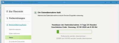

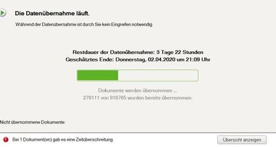

es hat lange gedauert, aber nun ist unser LUN auf unserer SAN und die dem Fileserver zugewiesene Festplatte groß genug:
Los gehts:
Starten des Umstellungsassisten.
Dantenanalyse zu alt. Datenanaylse erneut druchgeführt.

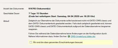

Nochmaliges Starten des Umstellungsassistenten der zeigt nun foglendes Bild:

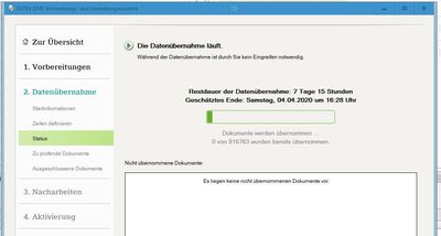

Danach kommt folgendes Bild:
Ohje 7 Tage und 15 h, wenn wir unsere Kanzlei zu machen.

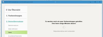

Und wieder etwas Geduld:
Danach dieses Bild:
Nichts passiert mehr hier. Unruhe.
Wechsel zum DMS Server: Last 15%. Es tut sich doch noch etwas.
Wechsel zum Fileserver (neuer Ort der Datenbank der DMS neu): 2% Last: nichts los.
Wechsel zum WTS an dem der Umstellungsassistent läuft: Last: 20%
"Gearbeitet" wird somit am DMS-Server und am WTS an dem der Umstellungsassistent läuft.
Nach dem Info-Dokument (DMS Transfer ) holt er nun die Dokumente aus der DMS classic Datenbank heraus, speichert diese im Transferverzeichnis und speichert die Dokumente danach in der neuen Datenbank DMS neu.

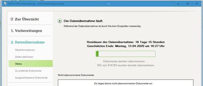

Nach rd. 17 Minuten dann folgendes Bild:
Oh je. Das wären nur 2.690 Dokumente je Stunde.
Jetzt soll es 16 Tage und 15 h dauern!
Jetzt lasse ich das mal laufen und schaue morgen früh nach.
Ich würde den "DMS-Schlossern" hier empfehlen, dass eine Anzeige einem anzeigt dass hier noch etwas passiert (z. B. zählen der Dokumente).

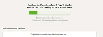

So sieht es nun nach den ersten 6h aus:
D. h. lediglich 3.700 Dokumente je Stunde.

der Umstellungsassistent schein wie ein alter Dieser zu sein. Er braucht etwas Zeit um in Fahrt zu kommen. In der letzten h wurden immerhin 16.400 Dokumente übertragen. Es sieht zur Zeit wie folgt aus:
Von einst: 16 Tage und 15 h soll es jetzt 6 Tage und 8 h dauern!
Alte Diesel (vor Turbo) wurden dann am nächsten Berg wieder langsamer. Warten wir mal ab, ob auch bei dem Umstellungassistenten ein Berg kommt.

Der Diesel legt weiter zu. Zur Zeit werden ca. 17.000 Dokumente in einer Stunden übernommen.
Bin mal gespannt was Herr @Patrick_Sachs als Erklärung dafür hat.

So sieht es nun aus:
Es schwankt heftig. Es waren Stunden dabei, da waren es nur 4.000 Dokumente. In der letzten Zeit aber mehr Stunden mit rd. 15.000 Dokumenten.
Bin mal gespannt, ob wir morgen während der Übernahme arbeiten können.
