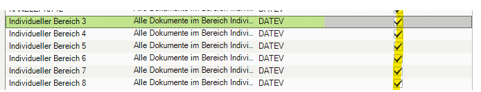

Zu den individuellen Bereichen: die muss ich wohl auch via BRV ausblenden lassen, damit der DATEV Arbeitsplatz etwas schlanker und übersichtlicher wird, wenn man Nichtgenutztes erst gar nicht sieht.

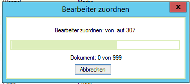

Gestern vergessen; hat mich auch geärgert 😫: Wieso tauchen in der Detailsuche im DATEV DMS unter Mitarbeiter auch die deaktivierten Benutzer auf 🤔?
Deaktiviert heißt für mich: in keinen Systemen aktiv nutzbar. Wenn man ein AD-Objekt deaktiviert kann man es auch nicht nutzen. Jetzt muss ich hergehen und alle Benutzer löschen; dabei sagt er: wohin mit den Dokumenten, wenn da noch ein Benutzer hinter hängt und z.B. 3120 Dokumente: ich habe gestern ein paar Minuten gewartet und habe abgebrochen; dauerte mir schon zu lange.
Muss erst eine Übersetzungstabelle vom Sekretariat erstellen lassen, wohin welche Dokumente von welchen Mitarbeitern sollen und mich dann mal abends dran setzen, damit das scheinbar nicht so viel Power tagsüber zieht.
Der Fortschrittsbalken passt nicht zum Text darunter. Und von auf? Fehlt da nicht der alte Benutzer?
