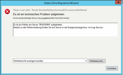

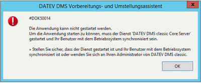

Update: Gut, dass ich etwas früher aufgestanden bin ...
Und wo? 🤔 Wäre ganz interessant zu wissen. Ich weiß aktuell nicht wo DATEV DMS geöffnet sein soll. Die RDS Farm ist leer und weder am SQL noch am KOMSRV ist DATEV DMS offen. Versuche mein Glück ...
Prüft DATEV eigentlich selbst im Intervall, ob man wieder Daten übernehmen kann oder bleibt der Assistent einfach ewig offen und wartet?
EDITH: Geht das wieder los 🙄. Nur den KOMSRV neu gestartet, der die Übernahme macht:
EDITH2: DMS classic Server neu gestartet, KOMSRV neu gestartet - warum auch immer: läuft wieder. 🤞 Hoffe, dass meine Planung am MO passt ...
aiaiai ... 😧

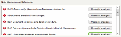

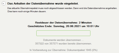

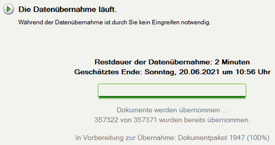

Was mache ich, wenn die 2min schon 20min dauern und ich die Übernahme wohl nicht abbrechen kann, weil die 2min erst noch übernommen werden müssen? Wenn ich die Übernahme nicht anhalten kann, kann ich aber auch nicht nochmal neu auswählen, was mit den Dokumenten der 2min gemacht werden soll. Arghhh ... 😩
Und die angemeckerten Dokumente:
  • mit Schwärzungen gefunden; Option zur Übernahme: mit Schwärzung übernehmen > das muss ich dem Assistenten sagen 😲
  • mit Zeitüberschreitung; Option zur Übernahme: nochmal versuchen
Schlaue Programme fühlen sich für mich anders ans. Zumal sogar der Installationsmanager Versuch 1 von 9 immer anzeigt ...
EDITH: Irgendwas tut er auch noch 😶
Wenn ich jetzt die Kiste neu starte: ist dann alles kaputt? Mein vor Ort Termin am MO schwindet schon wieder ...
EDITH2: Nein, ein Neustart verkraftet das System 😥.
EDITH3: Der 2. Neustart ist durch. Jetzt fängt er an wie in Post #126👍 love it ...

@Gelöschter Nutzer: Macht mich eigentlich nur noch trauriger 😢. Aber vielen Dank für deine aufmunternden Worte 😀👍! Schade, dass ich all die Infos nicht hatte. Sonst hätt ich mir gar keinen Plan gemacht. Niemand hat von solch Problemen berichtet und auch beim Phase 4 BlueJeans Termin wurde uns nur von Problemen berichtet, die man aber wenn dann alle schnell selber lösen kann.
Bin mittlerweile zum 1. RDS gewechselt. Der KOMSRV möchte keine DMS Migration Wizard mehr starten 😶. Wir sind bei Paket 1947 mittlerweile und jetzt frisst er sich auf 100% fest:
