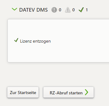

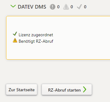

Danke, @Matthias_Wax dann habe ich das wohl falsch interpretiert. Das liest sich dann eben so verlockend....
Zumal im Dokument
Benutzerlizenz für ein Produkt Benutzern zuweisen oder entziehen
unter Punkt 5 auch nochmal darauf hingewiesen wird.
Kann aber auch eine Fehlinterpretation sein...
Muss dann also keine RZ-Anschaltung von Online-Programmen erfolgen, hätte also eine bloße Zuordnung gereicht?
Wie soll man aber dann diesen Anblick interpretieren?

@andreashofmeister DATEV DMS ist eine on premises Anwendung, daher ist hier ein RZ Abruf notwendig, damit die Änderungen auch am lokalen Lizenz-Manager wirksam werden.
Bei einer Neuzuordnung muss der RZ Abruf erfolgen, damit die neu zugeordneten Benutzer arbeiten können.
Beim Entzug der Lizenz und keiner gleichzeitigen Neuzuordnung ist es aus unserer Sicht vertretbar erstmal ohne RZ Abruf weiterzumachen. Die Benutzer, denen die Lizenz entzogen wurde, können dann bis zum nächsten RZ Abruf weiterarbeiten. Das ist vertretbar. Wenn das hier mehr irritiert gebe ich ihr Feedback gerne an die Kollegen weiter.
