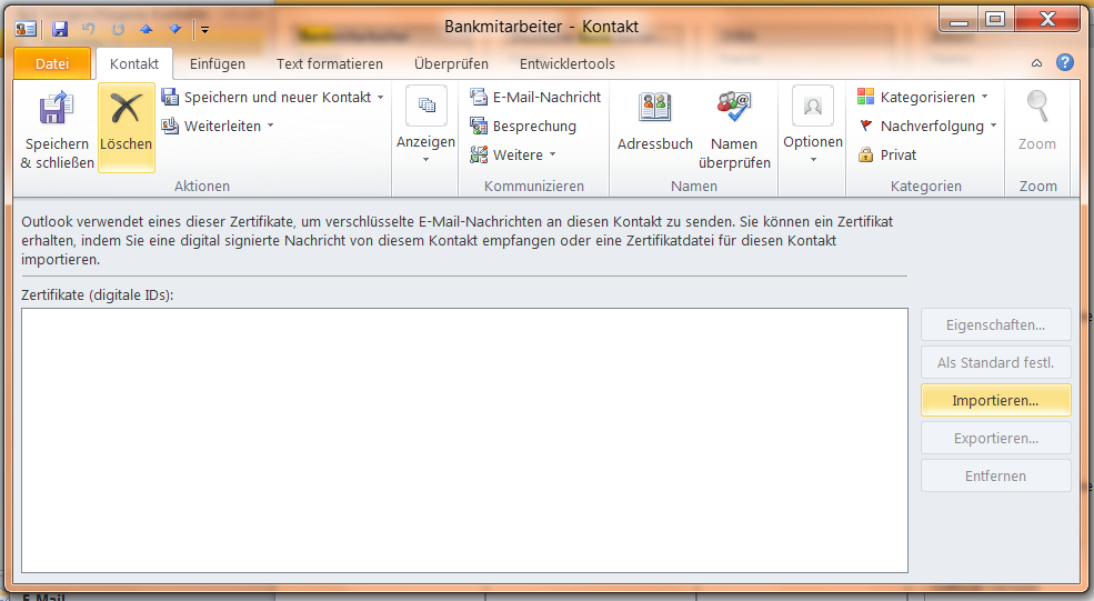

Nachricht 6 von 9
1595 Mal angesehen
... falls möglich, würde ich mir an Ihrer Stelle mal vorab die Zertifikats-Datei der Bank (als *.crt oder *.cer Datei) zusenden lassen oder herunterladen und in Outlook (in den Outlook-Kontakt des Bank-Mitarbeiters) importieren.
... ein Versuch wäre es wert.
... mehr als scheitern kann es nicht 😉
