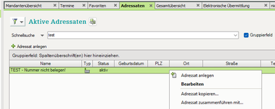

eine kleine Ergänzung noch von mir: Einen Adressaten kann man wunderbar kopieren und danach ändern ohne dass der ursprüngliche Adressat geändert wird. Das ist in solchen Fällen durchaus arbeitserleichternd. Dann in die neue Mandantennummer hineingehen und den neuen Adressaten zuordnen. Hier muss man dann aufpassen, den Richtigen zu erwischen.

kleiner Trick: damit du den richtigen (neuen) Adressaten erwischst, einfach ein x hinter den Namen machen, verknüpfen und danach den Adressatennamen korrigieren (Tippfehler angeben)
