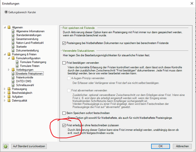

Ist dieser Haken gesetzt: PFB/Extras/Einstellungen

vielen Dank für die Meldungen. Die Frist war natürlich bereits festgeschrieben 🙂
Durch den Screenshot von @Usus ist mir aufgefallen, dass bei uns der Haken bei "Frist bestätigen" gesetzt wurde (nicht von mir). Somit muss die Frist zunächst bestätigt werden und kann erst im Anschluss bearbeitet mithin erledigt werden.
Joa. Kann man so machen, brauchen wir allerdings nicht.
Besten Dank für die Hilfe!
