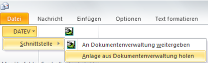

Hallo Datev,
wie kann ich in die Outlook Symbolleiste jeweils einen Button für die Übernahme einer Anlage aus der DokAbl bzw. einen Button für Ablage in der DokAblage einfügen? Anscheinend geht der Aufruf nur über das Add-Ins Menü mit mehrfach Durchhangeln und Clicken ...
Das müsste doch auch als jeweils einzelner Button direkt aufrufbar sein?!

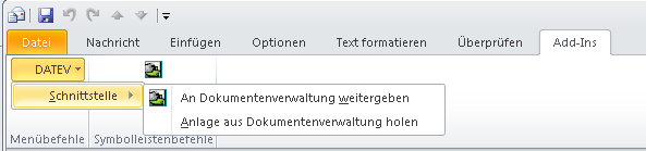

Es geht dem TE eher um den in den Tiefen der Menüs versteckten Eintrages für diese Operation
Dokumentenablage:
DMS:

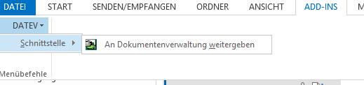

Hallo Datev!
Neuerdings fehlt in Outlook die Einfügemöglichkeit.Dokument aus Dokorg einfügen fehlt.PNG

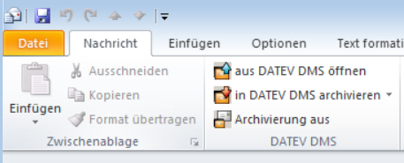

siro
Nachricht 7 von 21
1138 Mal angesehen

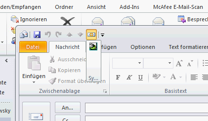

Hallo Herr Müller,
Sie können den Zugang für die Ablage ein wenig verkürzen wenn Sie aus den Add-Ins das grüne Symbol mittels Rechtsklick und "Gruppe zur Symbolleiste für den Schnellzugriff hinzufügen" wählen.
das Ergebnis sieht dann so aus:
willimüller
Nachricht 8 von 21
1138 Mal angesehen

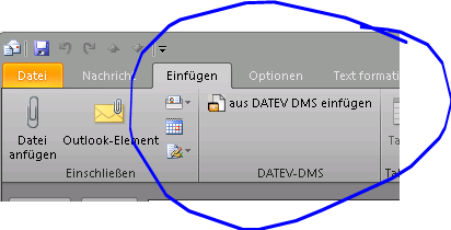

Hallo Herr Rother,
Danke für den Tipp. Aber die Datev kann das sicher noch verbessern....
1) "Durchhangeln" muss man sich immer noch
2) Für die Übernahme einer Anlage aus der DokAbl gibt es keine Button
3) Das Symbol in der Schnellstartleiste hat nichts mit DATEV zu tun (da steht in der Beschreibung nur Menübefehl und nicht wenigstens Dokablage/DMS oder zumindest Datev)
4) So richtig erschließt sich mir nicht, warum ich im Entwurfmodus eine Nachricht in der Dokablage ablegen sollte.
Auf eine Rückmeldung der Datev warte ich noch:
Nochmal zusmamengefasst: Mir geht es darum, im Outlook Entwurfsfenster einen Button wie Datei anfügen zu haben, 55194_pastedImage_0.png
mit dem ich die Schnittstelle zur Übernahme eines DokAbl Dokuments aufrufen kann. Und wenn dann - wie schon so lange gefordert, nur die aktiven Mandanten angezeigt würden,.....
Schöne Grüße.

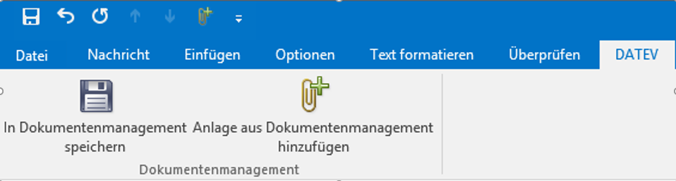

willimüller
Nachricht 21 von 21
1138 Mal angesehen
... zufällig entdeckt: ... und jetzt sind auch die DokAblage Anwender glücklich gemacht worden.... Danke schön! (und sogar die Aufnahme in die Schnellstartleiste war technisch möglich...)
