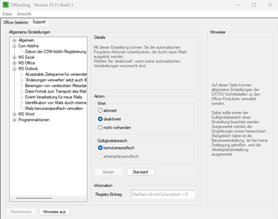

- Unser Hook-COM Addin deaktiviert sich regelmäßig und muss dann manuell wieder aktiviert werden.
Vielleicht hilft Ihnen bei der (Teil-)Lösung des Problems.
Über das Tool "Officediag.exe" unter Support/MS Outlook, den Eintrag "Event-Verarbeitung für Neue Mails" auf "deaktiviert" zu setzen.  Es wurd dann in der Registry ein dezidierter Eintrag gesetzt.
Diese Lösung hat bei uns geholfen, als das Hook-Com Addin Probleme bereitet hat.

@agmü
Ich habe das gerade Mal bei mir aktiviert (Mein Addin ist seit gestern wieder draußen. Ich aktiviere es dann aber nie, weil ich selten was speichern muss, aber viele Mails schreibe).
Neustart und die Buttons sind wieder da:
Der Dialog öffnet sich nicht. Aber das ist bei mir eigentlich Standard. Macht er erst nach drei Mails in der Regel. Mal schauen, wie es morgen aussieht. Dann stelle ich das bei allen Mitarbeitenden ein.
