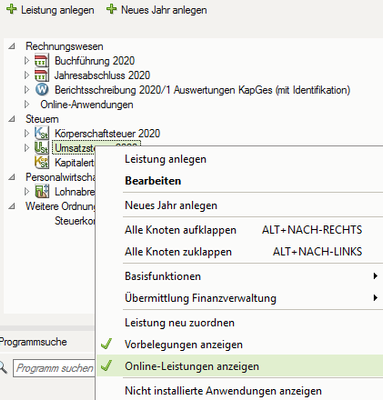

Ich weiß nicht, ob es hilft, aber man in der Leistungsübersicht des DAP Online-Leistungen anzeigen. Bei uns war standardmäßig nicht angehakt.
Nachricht 3 von 23
1406 Mal angesehen
Ich bin nicht alleine, yeah 🙌! Danke @TomkeWibbertmann 🙏
@hansch: Nein, da ist nichts zu finden. Ich habe in der Leistungsübersicht keine mandantengenutzte Beraternummer stehen. Ich habe auch schon alle Haken an- und wieder abgewählt. Nichts.
