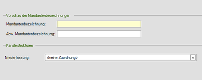

In der Mandantenübersicht im Arbeitsplatz sind die offiziellen Mandantenbezeichnungen manchmal schwer unterscheidbar.
Deshalb haben wir die teilweise angepasst, da diese nach meinem bisherigen  Erfahrungen sonst nicht verwendet worden sind und somit die Mandanten im Arbeitsplatz einfacher unterscheidbar sind (z.B. durch Zusatz "alt". Jetzt kam beim Aufruf von Lohn und Gehalt eine Abgleichdifferenz auf. Warum greift Lohn und Gehalt auf diese Bezeichnung zurück und verwendet nicht nur die offizielle Bezeichnung des Unternehmens (=Unternehmensname)?

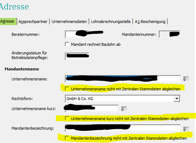

Bevor Fragen aufkommen:
Was Kollege @cro für Lohn und Gehalt schrieb, gibt es auch bei LODAS.

Es soll halt sichergestellt werden, dass überall die gleichen Datensätze verwendet werden.
Wenn z.B. eine Firma ihren Namen ändert, dann soll man nicht in jedem Programm selbst daran denken müssen diesen Namen zu ändern, sondern bekommt das ganz komfortabel über den Abgleichdialog mitgeteilt.
Außerdem kann man auch an einigen Stellen (auf alle Fälle in Lodas) diesen Stammdatenabgleich unterdrücken.

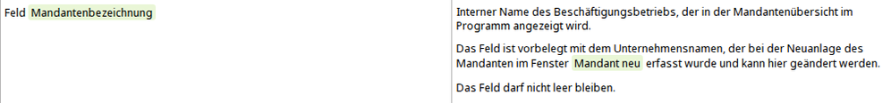

in der L+G Hilfe habe ich gefunden, dass das Feld Mandantenbezeichnung tatsächlich nur intern verwendet werden soll und zwar bei der Mandantenauswahl in Lohn und Gehalt:
.... die wir allerdings nie nutzen, da der Aufruf normalerweise direkt über den Arbeitsplatz erfolgt
