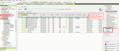

die Daten einspielen und dann im jeweiligen Programm im Mandanten-Manager den Punkt Speichern unter (Übertrag) wählen.
Edit: zu spät, aber dafür mit Bild. 🙂

kleine Ergänzung: das Einspielen funktioniert auch direkt aus dem DATEV Arbeitsplatz über die  jeweiligen Geschäftsfeldübersichten ->
Oder aus dem Kontextmenü dort:
Hinweis: Nur bei Nutzung der Bestandsdienste Rechnungswesen (Sicherung Fibu)  kann schon während des Einspielens die Berater/Mandantennummer geändert werden. Bei allen anderen Arten von Sicherung bedeutet das:
  1. unter "falscher/alter" Nummer ins eigene System einspielen
  2. danach auf die richtige Nummer ändern (und möglichst dabei den Quellbestand löschen und Folgefehler und Verwirrung zu vermeiden)
