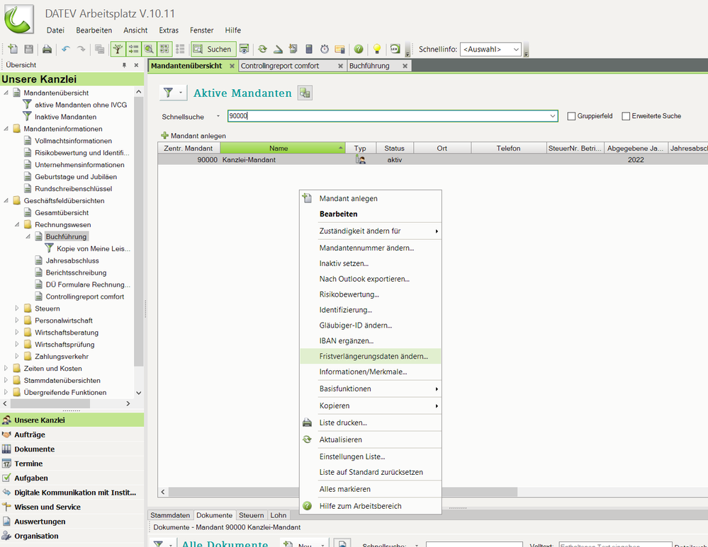

Wenn man dies so machen würde, dann wäre es tatsächlich ein Witz der nicht komisch ist. Einfach mit der rechten Maustaste Mandanten anklicken und Fristverlängerungsdaten ändern anklicken. Hier haben Sie dann die Möglichkeit für einen einzelnen Mandanten oder für mehrere Mandanten das entsprechende abgegebene Jahr zu hinterlegen.
