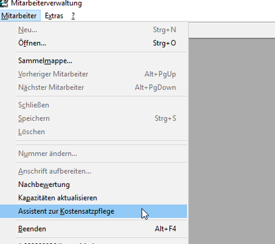

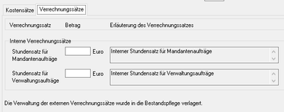

ich möchte die internen Stundensätze der Mitarbeiter ändern und habe dazu nichts gefunden, wo und wie das geht.
Die externen Sätze habe ich über die Bestandspflege geändert, bei den internen komme ich nicht weiter.
Vermutlich ist das simpel, wenn man weiß, WO es erfolgen muss.

Das Dokument von @peter wird wohl nich weiterhelfen, weil es nicht EOcomfort betrifft.
Der Weg ist aber ähnlich:
MA öffnen

In die Mitarbeiterverwaltung kommt man auch über die Programmsuche, dann muss man nicht den Tree durchforsten 😉

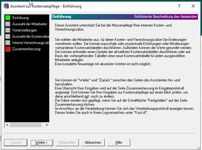

Falls es mehrere Mitarbeiter betrifft (Stichwort Massenänderung) empfehle ich diesen Weg:
-> Mitarbeiterverwaltung über Programm suche öffnen
-> Assistent Kostensatzpflege
