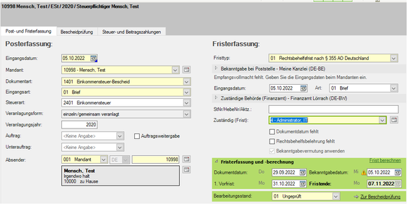

Bei der PE-Erfassung gibt es einen schönen Haken "Bekanntgabevermutung verwenden". Die Frist wird aber trotzdem nach dem tatsächlichen PE berechnet.
Was soll dann dieser Haken?
Gibt es eine andere Möglichkeit?

die Vorbelegung der Bekanntgabevermutung kommt durch die gewählte Eingangsart zu Stande.
Das Kontrollkästchen "Bekanntgabevermutung anwenden" berücksichtigt § 122 Abs. 2 Nr. 1 AO und schlägt daher folgerichtig auch bei tatsächlichem Eingang außerhalb der Fiktion ein späteres Datum als Bekanntgabedatum vor.
In Ihrem Screenshot ist der Eingang beim Mandanten angegeben. Um Risiken zu vermeiden, sollte der zutreffende Absender angegeben werden, damit erspart man sich auch die weitere Eingabe bei der Poststelle.
Ich selbst ändere in solchen Fällen auch meistens das Bekanntgabedatum manuell ab (ohne danach die Fristberechnung neu durchzuführen).

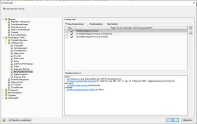

Datev hat hier nichts geändert. Prüfen Sie im Programm Post, Fristen und Bescheide über Extras|Einstellungen|Posteingang&Fristen|Vorbelegungen die Regel für die Bekanntgabevermutung siehe Screenshot.

Hallo Frau Lehner,
danke für die schnelle und kompetente Hilfe. Wieso auch immer, war nur noch "10000 elektronischer Bescheid nach § 122a AO" bei uns als Eingangsart hinterlegt. Habe das entsprechend Ihrem Screenshot angepasst.
Es scheint wieder zu funktionieren.
