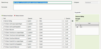

verständlich, dass ein Auftrag generiert werden soll dafür. Filter kann ich durchaus selber einstellen. Hat jemand Info darüber über welche man "rechnungsvorgeschlagen" anzeigen lassen kann? es ist nicht wichtig wann oder von wem, nur dass überhaupt.
Wir möchten halt auch grundsätzlich vom unnötigen Ausdrucken weg. Es wäre am Einfachsten, wenn man sich das in den Spalten der Tabelle direkt anzeigen lassen könnte und dadurch gruppieren.

wenn ich Sie richtig verstehe, möchten Sie wissen, mit welchem Filterkriterium sich der Abrechnungsstatus „rechnungsvorgeschlagen“ abfragen lässt.
Hierfür können Sie das Kriterium „TA Datum rechnungsvorgeschlagen“ verwenden – in Kombination mit dem Operator „ungleich“ und dem Wert „Leer“. So werden alle Aufträge erfasst, bei denen ein entsprechendes Datum gesetzt wurde.
Ein konkretes Beispiel für diesen Filter finden Sie im folgenden Hilfedokument unter Punkt 3.10 „Alle rechnungsvorgeschlagenen Aufträge“:

Hi, wir nutzen diesen Filter: Also alles, was vorgeschlagen, aber noch nicht freigegeben ist. Vllt. hilft das ja.
