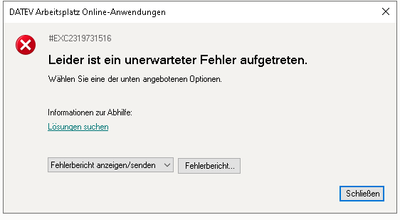

eine Umstellung auf DMS ist nicht erfolgt. Bei dem Admin sind auch die Dokumente verschwunden.
Das kommt, wenn wir in die Rechteverwaltung wollen.

Was spuckt die/das Infodb/Datev-Hilfe-Center zu dem Fehler aus?

Ist das eine Funfrage 😇? Hilfe Center Was mich aber wundert ist, dass in der Zeile des Programmnamens der Zusatz "online" steht. Wir zwei aber nicht die Rechteverwaltung online meinen, sondern die Rechteverwaltung 🤔. Die Rechteverwaltung online hat ja nur mit Medien (SmartCard, SmartLogin, DATEV Benutzer) zu tun.

@EuP_IS: Am Besten mit dem Support der DATEV in Verbindung setzten.

zu dem Problem, dass Dokumente nach Installation der 15.0 nicht angezeigt werden, gibt es folgendes Infodokument:
 DATEV DMS / Dokumentenablage: Dokumente werden nicht angezeigt nach Update auf DATEV-Programme 15.0
Hilft das weiter? 🙂

vielen Dank für das Dokument, dies habe ich jedoch bereits vom Eilservice erhalten. Dank des Dokuments und das darin enthaltenen temporären Programms funktioniert unsere Dokumentenablage wieder.
