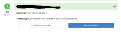

wir hatten gestern genauso einen Workflow gestartet.
Aus der Gruppe mussten 2 von 3 Gegenzeichnen - wurde getätigt.
Nun hat der DMS Connector trotz Einstellung den Workflow-Bericht nicht mit syncronisiert - kann es sein weil nicht alle signiert haben das der Bericht nicht synronisiert wird? Connector ist Version 1.7.1.0

der Connector ist so eingestellt, das er nur abgeschlossene Dokumente synchronisiert.
In diesem Fall müssen nicht abgeschlossene Dokumente und Workflowberichte manuell heruntergeladen werden und im DATEV DMS abgelegt werden.
Ich habe diesen Fall in unser Backlog übernommen.
Wir prüfen die Möglichkeit auch unfertige Prozesse über den Connector an DATEV zu übermitteln.

Hallo @tu_heggi
anbei die Antwort von unserem Testteam:
"Hallo Jakob,
ich habe gerade selbiges Szenario getestet. Einen Workflow aus DATEV heraus versendet zu einer Gruppe in der 2/3 gegenzeichnen müssen.
Das Dokument und der Report wurden nach Abschluss wieder eingespielt. Vermutlich ist die Ursache hier eine andere."
Das müssten wir mal prüfen und nachstellen. Am besten melden Sie sich mal bei mir direkt und wir machen diesen Vorgang gemeinsam.
