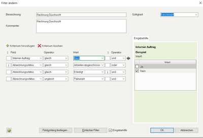

wir wollten gerne per Filter folgendes Vorgehen
1. nach Abschluss der Arbeiten des Auftrages landet der Auftrag im Filter->  zu fakturieren (funktioniert)
2. Sekretariat bereitet RE vor --> landet im Filter Durchsicht  (geht aktuell nicht --> hat jemand eine Idee?)
3. nach DS --> zurück an Sekretariat durch Filter Re freigegeben (funktioniert)

nachfolgend die Filter - die ersten drei gehen problemlos - der Zwischenschritt (zur Durchsicht) leider nicht - habe nachfolgend auch mal die Listeneinstellung rein, ggf. könnte man es irgendwie darüber filtern/anzeigen lassen, das würde ja auch reichen

Hallo @mrSteuerberatung ,
mir ist noch nicht klar, was "zur Durchsicht" bedeutet und wie der Unterscheid zum vorherigen Filter aussieht.
Die gezeigten Parameter filtern Aufträge, die nicht fakturiert sind, aber dann entweder (Operator "oder" in der Klammer in Zeile 2/3) arbeiten Abgeschlossen oder Erledigt.
Der Status Rechnungsvorgeschlagen / Rechnungsfreigegeben wird hier z.B. gar nicht berücksichtigt.
Ist das so gewollt?

ja geht nicht im Sinne von nicht das gewünscht Ergebnis.
es sollten alle Aufträge (JA, EÜR, ESt, Beratungen) mit Status Abrechnung "rechnungsvorgeschlagen" aufgeführt werden.
Dafür scheint es aber kein Kriterium im Filter zu geben. Es werden alle Aufträge angezeigt die Arbeiten abgeschlossen aber noch nicht fakturiert sind...

die Idee ist.
Schritt 1. MA schließt Arbeiten ab -> Auftrag landet im Filter zu fakturieren
Schritt 2. Sekretariat bereitet Re vor und setzt auf Re vorgeschlagen -> Auftrag landet im Filter zur Durchsicht
Schritt 3. Kanzleileitung prüft Re und setzt auf Re freigeben -> Auftrag landet im Filter freigegeben (dann wird die Re vom Sekretariat versendet)
es gibt leider keinen Status Rechnungsvorgeschlagen / Rechnungsfreigeben  (ich glaube das ist auch das Problem)... den man im Filter hinterlegen könnte (kann man diesen Status evtl. irgendwie manuell anlegen? damit man das nutzen könnte?)
doch, den gibt es: siehe z.B. hier im Dokumente Mit Filtern arbeiten - DATEV Hilfe-Center  unter Punkt 3.9.
Die Felder die dazu nötig sind lauten:
Bitte nicht am Zusatz "TA" stören - das klappt auch bei Gesamtaufträgen die gar keine Teilaufträge haben.

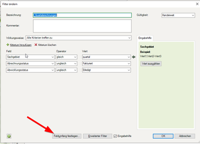

Danke für den Tipp.
ich bräuchte dann Rechnungsvorgeschlagen als Kriterium, das wird bei mir aber nicht angezeigt... 😞
ist das irgend eine Einstellung oder Status den man anlegen muss/kann? wäre genau was ich suche...

Bitte mal diese Stelle im Filter prüfen:

Wahnsinn!!! Super vielen herzlichen Dank, jetzt habe ich tatsächlich alles soweit hinbekommen (waren noch ein paar Bastelschritte nötig, aber es funktioniert...) Top! (freue mich...)
